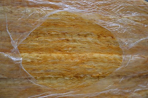

Finalmente, cabe decir que de nada sirven (o de muy poco) recursos caseros como cartones, hueveras o incluso la lana de roca para conseguir un aislamiento acústico efectivo, al contrario de lo que ciertas creencias más o menos extendidas han dado a suponer. Sin embargo, si no contamos con otros medios y necesitamos insonorizar a toda costa un espacio concreto, podemos usar placas de un material rígido (como el pladur) dejando espacio entre ellas (no menos de 10-15 cm) para revestir esta cámara con lana de roca u otro material absorbente. No lograremos insonorizar por completo la estancia, pero conseguiremos reducir los niveles de ruido sensiblemente.
